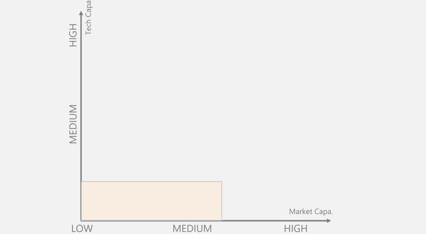

Khi nhìn vào một công ty, chúng ta sẽ đánh giá mức độ trưởng thành về R&D của công ty qua hai yếu tố: technical capability – năng lực về kĩ thuật (trục tung) và market capability – năng lực về hiểu thị trường (trục hoành). Đó là hai yếu tố quan trọng sẽ kiến tạo nên hoạt động làm sản phẩm hiệu quả ( bao gồm cả R&D lẫn product – khối thị trường). Những sơ đồ dưới đây chỉ ra 3 mức độ: thấp (low) – trung bình (medium) – cao (high) để đánh giá sự trưởng thành R&D của doanh nghiệp:

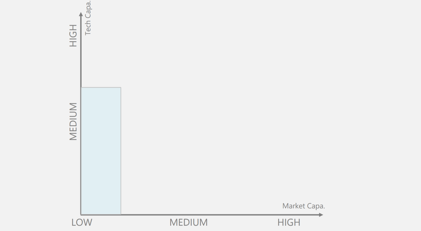

Một số công ty sẽ rất giỏi về kĩ thuật, nhưng không hiểu nhiều về thị trường. Vì vậy họ sẽ phù hợp làm OEM hoặc làm linh kiện để cung cấp cho một số đơn vị khác.
Một số công ty khác hiểu thị trường rất tốt nhưng không đầu tư vào kĩ thuật, họ có thể làm trong lĩnh vực thương mại, nhập khẩu OEM về bán.

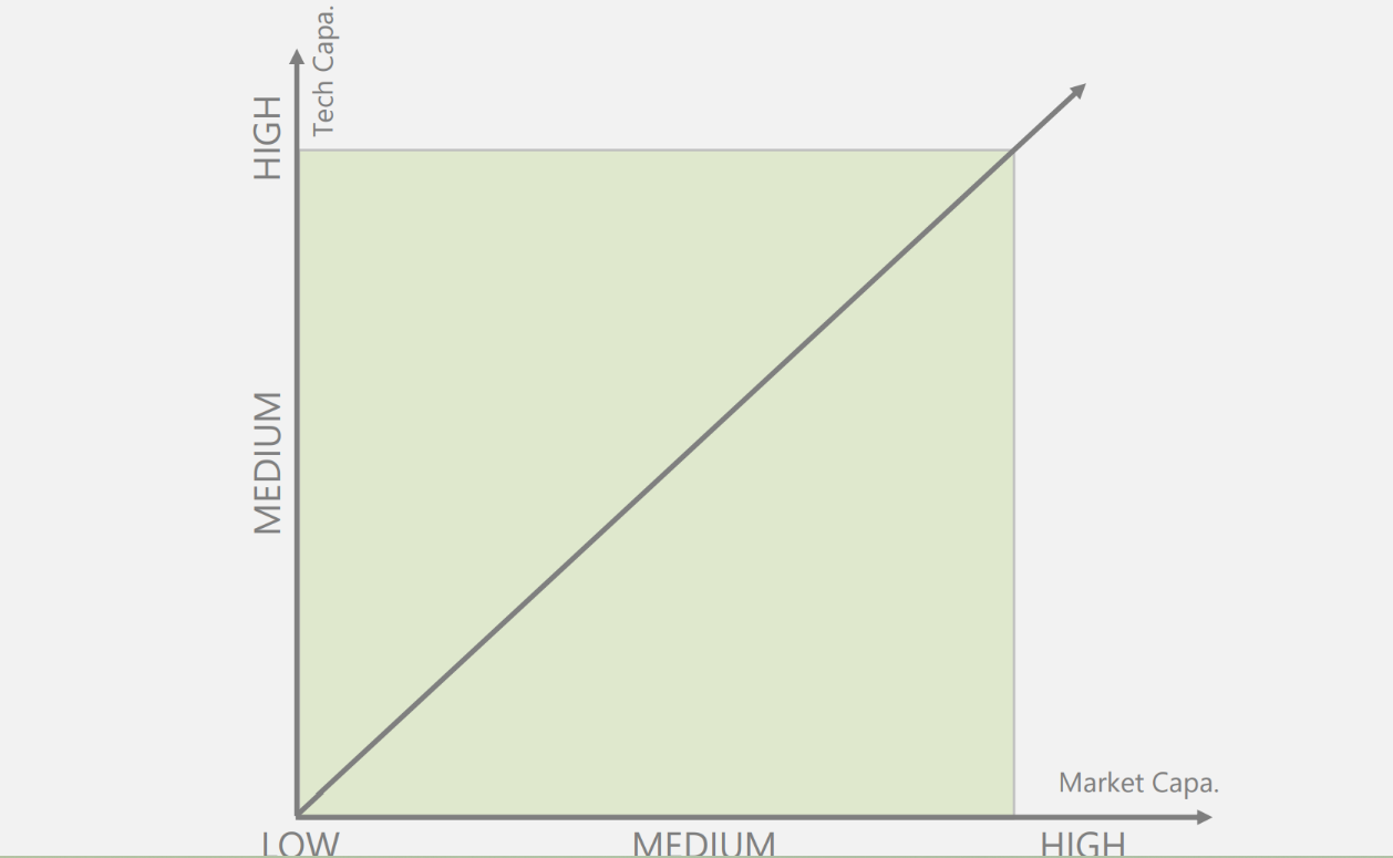

Sơ đồ này được xem là một hình mẫu lý tưởng: có sự cân bằng giữa technical capability và market capability – công ty vừa có thể tự bán thương hiệu, vừa có năng lực sản xuất.
Từ những sơ đồ trên, các doanh nghiệp có thể khai thác và sử dụng chúng cho những mục đích:
– Đo lường, audit, định vị R&D của đơn vị
– R&D đơn vị đang ở type nào, cấp độ nào
– Xác định hướng dịch chuyển và nâng cấp sản phẩm
