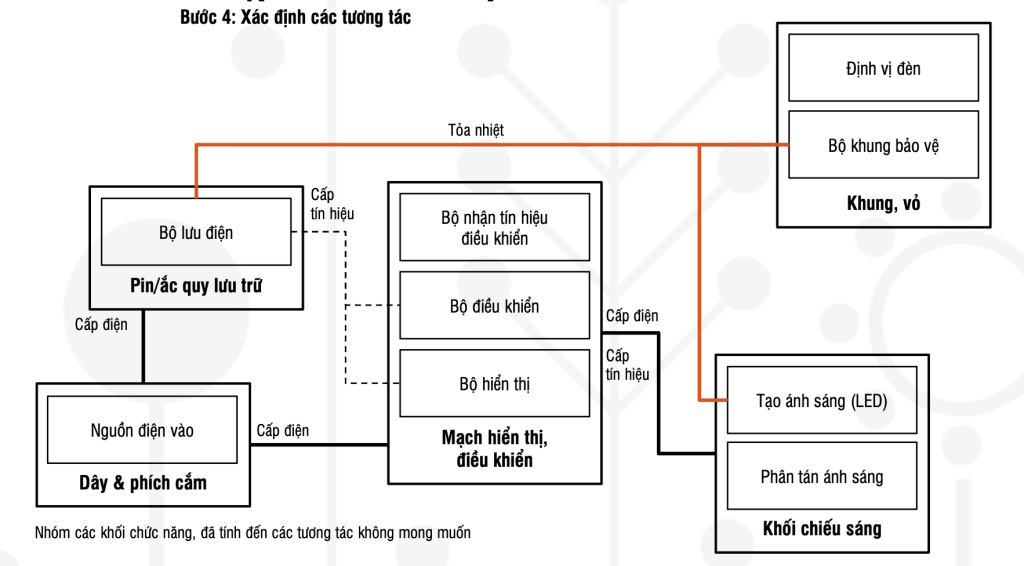

Xác định tương tác giữa các components là bước quan trọng trong xác lập kiến trúc sản phẩm.
PA#04: Quy trình Xác lập Kiến trúc Sản phẩm

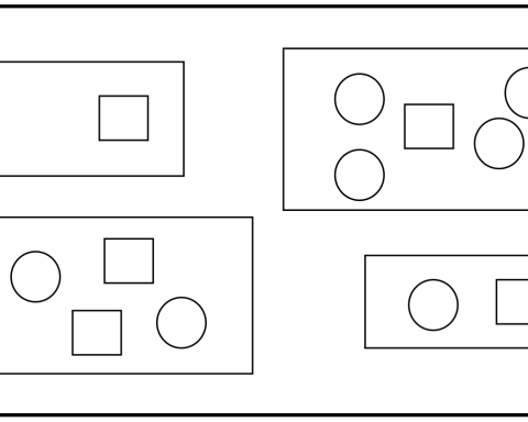

Mô hình Kiến trúc sản phẩm có thể áp dụng cho Kiến trúc dịch vụ (một loại sản phẩm đặc biệt).
PA#06: Mở rộng sang Kiến trúc Dịch vụ
