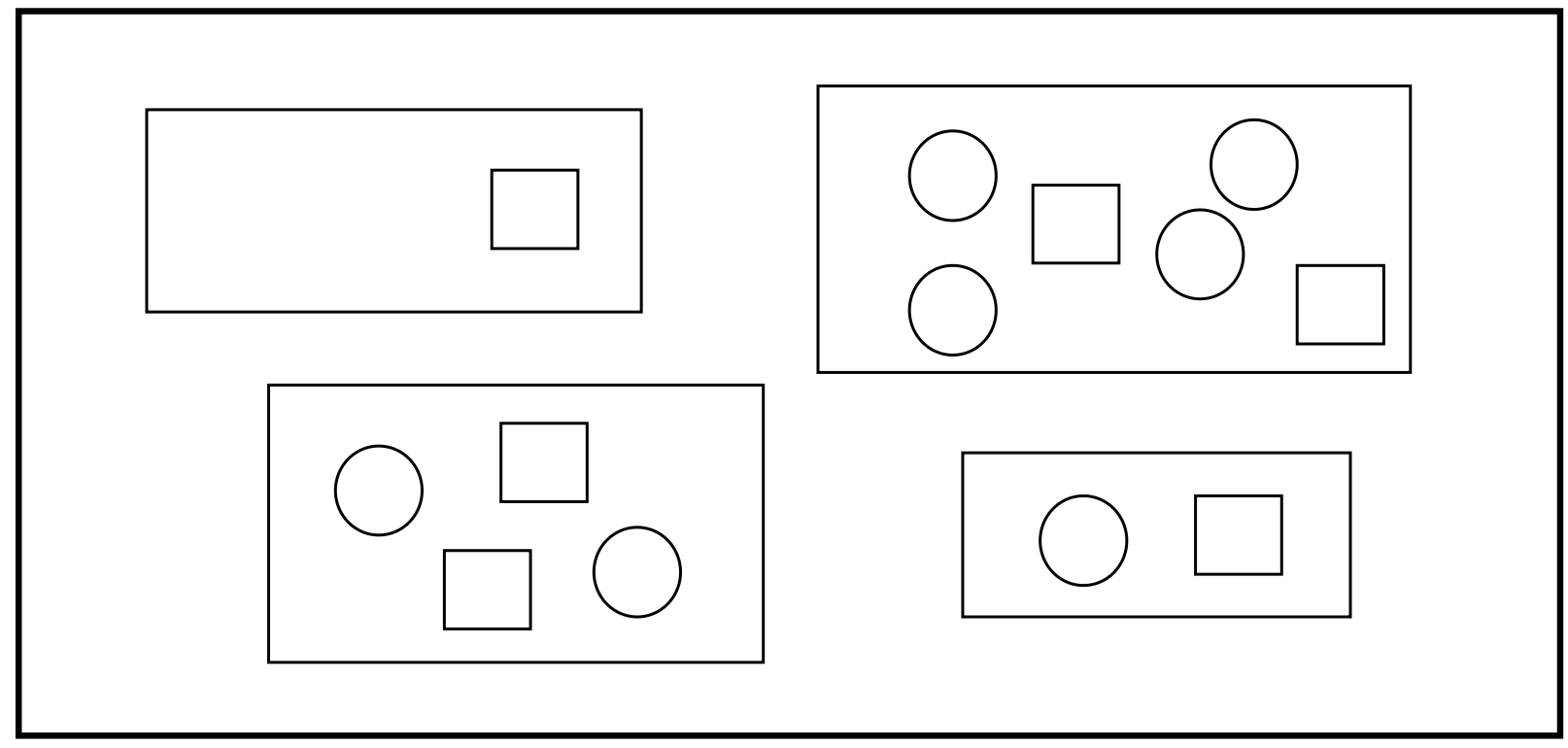

Mô hình Kiến trúc sản phẩm có thể áp dụng cho Kiến trúc dịch vụ (một loại sản phẩm đặc biệt).

Cũng giống như một sản phẩm vật lý, một dịch vụ phức tạp (như dịch vụ ngân hàng, y tế, du lịch, phần mềm SaaS) cũng được cấu thành từ nhiều yếu tố, quy trình, nguồn lực tương tác với nhau. Việc sắp xếp, cấu trúc các yếu tố này một cách có hệ thống chính là Kiến trúc Dịch vụ (Service Architecture) [5].
Bài viết cuối cùng này sẽ khám phá cách các khái niệm kiến trúc (chức năng, khối, tương tác, mô-đun, tích hợp) được vận dụng trong lĩnh vực dịch vụ, vai trò của kiến trúc dịch vụ và quy trình thiết lập nó.
2. Kiến trúc Dịch vụ là gì?
Tương tự như kiến trúc sản phẩm, Kiến trúc Dịch vụ có thể được định nghĩa là:
Sơ đồ (scheme) mà theo đó các yếu tố chức năng (functional elements – các hoạt động, quy trình dịch vụ) được sắp xếp thành các khối (service modules/packages – các gói dịch vụ, công đoạn, nhóm nguồn lực) và cách các khối này tương tác với nhau (thông qua luồng công việc, thông tin, giao thức). [5]
  • Yếu tố Chức năng (trong dịch vụ): Là các hoạt động, nhiệm vụ, hoặc kết quả cụ thể mà dịch vụ cần mang lại. Ví dụ: “Tiếp nhận yêu cầu”, “Xử lý đơn hàng”, “Hướng dẫn khách hàng”, “Cung cấp bữa ăn”.
  • Khối/Mô-đun Dịch vụ: Là một tập hợp các hoạt động, quy trình, con người, công nghệ… thực hiện một nhóm chức năng liên quan. Ví dụ: Gói tour cơ bản, quy trình check-in, bộ phận lễ tân, hệ thống đặt vé online [5].
  • Tương tác/Giao diện/Giao thức (trong dịch vụ): Là cách các khối/mô-đun dịch vụ kết nối và trao đổi. Bao gồm luồng công việc (workflow), quy trình chuyển giao (handoffs), các điểm chạm khách hàng (touchpoints), giao diện người dùng (UI) của hệ thống công nghệ, và đặc biệt là các giao thức (protocols) – quy tắc, trình tự chuẩn hóa cho việc tương tác [5]. Ví dụ: Quy trình chuẩn rút tiền ATM.
Kiến trúc dịch vụ giúp cấu trúc hóa sự phức tạp, làm rõ vai trò của từng bộ phận, quy trình và cách chúng phối hợp.
