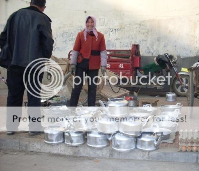

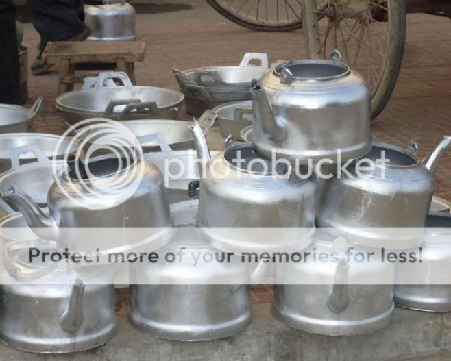

Ấm nước đem bán ngoài chợ:

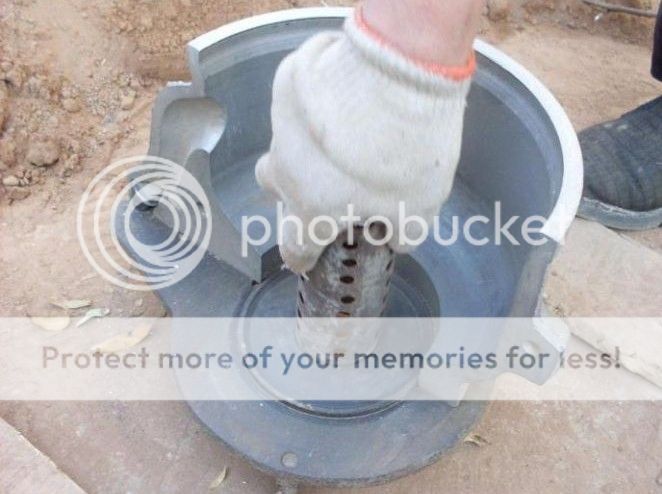

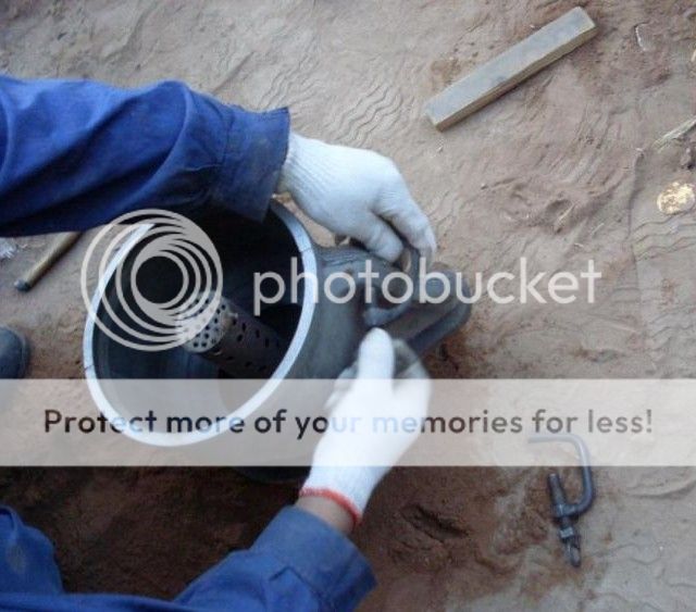

Lôi đồ nghề ra chơi. Bộ khuôn tạo ruột của ấm:
Bắt đầu ráp khuôn tạo ruột:

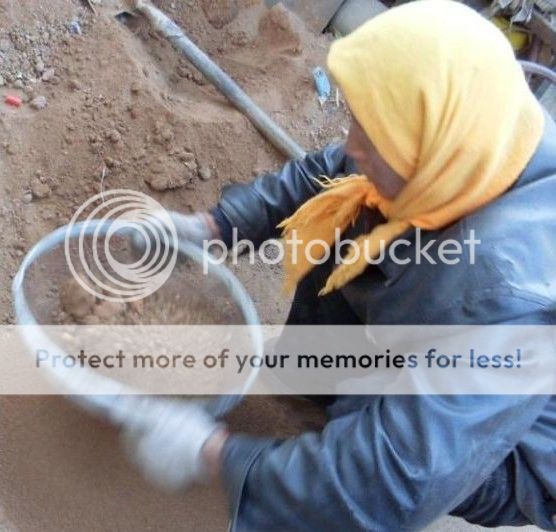

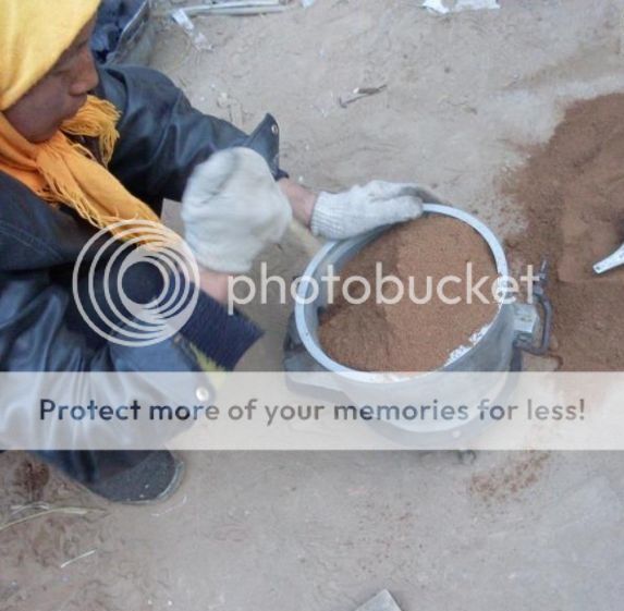

Sàng cát:

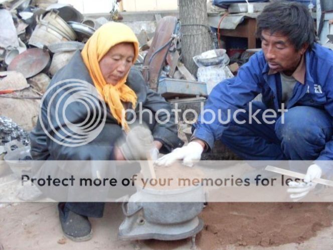

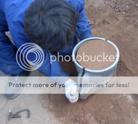

Đầm cát vào khuôn:
Gỡ khuôn ruột ấm:
Ruột ấm bằng cát đã hoàn thành:
Lắp khuôn ấm bên ngoài:

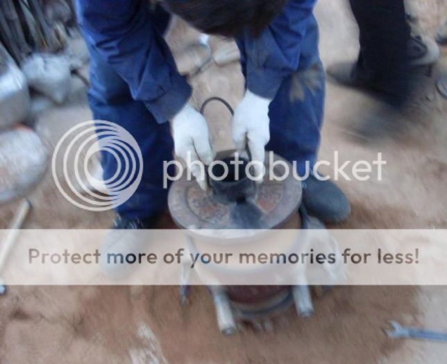

Lắp hệ thống rót:

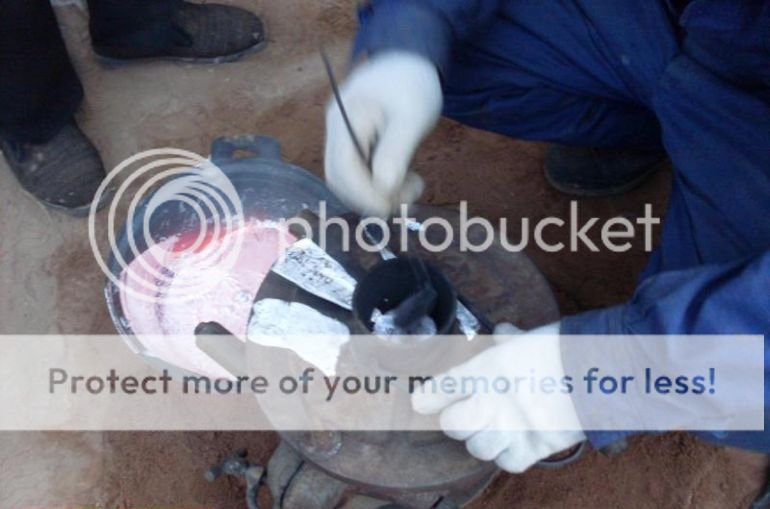

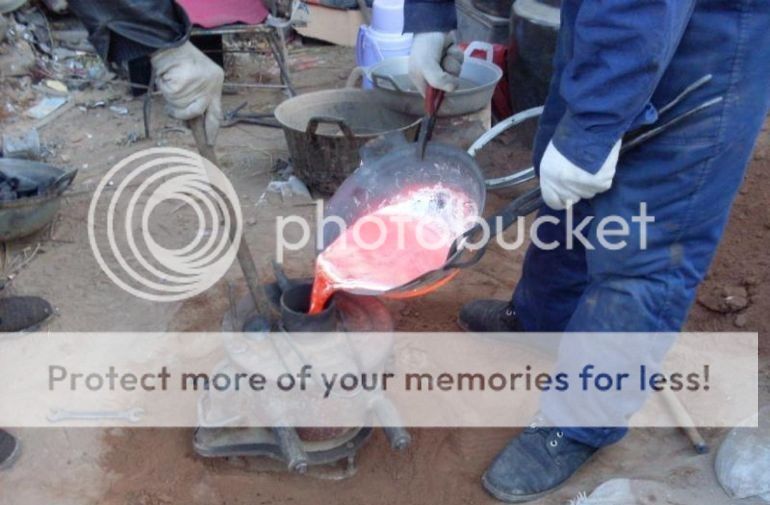

Nấu chảy:
Rót khuôn:

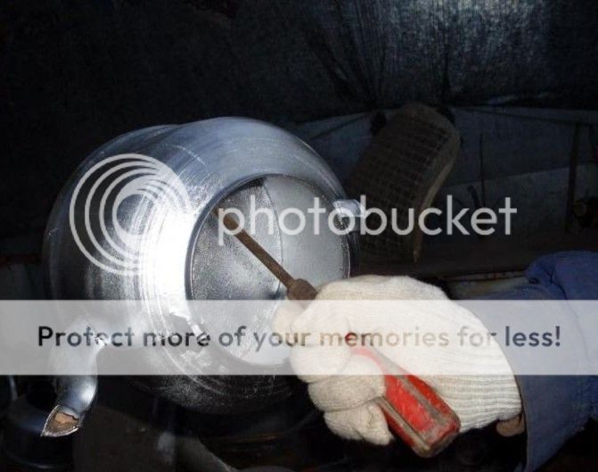

Đúc nắp ấm:
Thành phẩm:
Đúc được nhiêu đây:

Không cần phải giả vờ khiêm tốn tôi tự nhận là mình cũng có nhiều kinh nghiệm thực tế về chuyên ngành đúc và nhất là khuôn cát. Bỏ qua các vấn đề như ô nhiếm môi trường, hiện nay có nhiều phương pháp chế tạo tiên tiến khác để làm ra chiếc ấm đun nước...chỉ xét trên các hình ảnh bạn Carbon giới thiệu về công nghệ đúc thủ công ra ấm nhôm tôi thấy đúng là rất đáng ngưỡng mộ. Phương án công nghệ đúc được thực hiện là tối ưu để thỏa mãn điều kiện kỹ thuật và tính kinh tế của sản phẩm.
Tôi tin rằng nhiều kỹ sư đúc nếu nhận được yêu cầu làm công nghệ đúc cho chi tiết ấm nhôm này cũng sẽ rất lúng túng. Chúng ta đều biết với một chi tiết đúc khuôn là tạo hình bên ngoài, ruột tạo hình bên trong, ở đây khuôn dùng là khuôn kim loại, ruột cát. Khuôn kim loại đảm bảo được độ chính xác hình học của vật đúc, bề mặt nhẵn đẹp...ruột cát nhưng hộp ruột bằng kim loại nên cũng đảm bảo tốt các yêu cầu. Có câu hỏi rằng tại sao không làm ruột cũng bằng kim loại luôn? Không phải là do hình dạng ruột khó làm, có thể dùng nhiều miếng ghép tạo hình ruột (chỉ phần cái vòi là làm bằng cát), các bạn để ý thấy nắp ấm có thể làm 2 hình nón kim loại úp lại là được nhưng người ta vẫn dùng ụ dưới làm bằng cát. Vấn đề ở đây là tính điền đầy, nếu làm cả khuôn & ruột bằng kim loại thì phải tăng thành dày vật đúc lên (tốn nhôm giá thành ấm cao, chắc khó bán), với khuôn kim loại, ruột cát thì thành dày chiếc ấm này chắc chỉ (2 - 3) mm.
Phương án rót từ trên xuống cũng là tối ưu cho sự điền đầy, tiêu hao cho hệ thống đậu, via... ở đây là rất thấp. Rót trên xuống thì nhôm lỏng sẽ bọc kín ruột khi điền đầy hết khuôn, dễ sinh hơi, rỗ khí (ấm có thể bị rò nước), người thợ đã dùng một ống "tổ ong" đặt vào giữa ruột khi giã để thoát hơi ruột xuống đáy.
Tiến trình công nghệ cũng thể hiện sự tối ưu hóa, ruột được lắp hộp giã ngay trên máp tiêu ráp khuôn, điều này tránh không phải lật, di chuyển ruột cát (không gây sứt, vỡ ruột), cái phần kim loại nhỏ xíu để làm đầu gác cho vòi ấm cũng rất hay. Máp tiêu ráp khuôn này cũng được dùng để làm luôn nắp ấm.
Nhôm có nhiệt độ rót khoảng (620 - 660) độ C nên ít bị cháy cát hóa học, người ta chỉ sơn khuôn (ruột) khi cát dùng quá to (chống cháy dính cơ học) và chất sơn khuôn "ruột" đúc nhôm không phải là phấn chì. Với khuôn kim loại khi đúc nhôm chỉ sơn khuôn khi chi tiết đúc lớn, thành dày, nhiều góc cạnh, tấn suất sử dụng khuôn cao (liên tục)...để tránh mòn, sứt khuôn, dễ tháo vật đúc, chống hòa tan Fe vào nhôm (gây dòn). Với vật đúc ấm nhôm này tôi chắc là không cần sơn ruột cát, khuôn kim loại cũng vậy... do đó không thể nhìn thấy phấn chì trên vỏ sản phẩm được.
Nói về phấn chì dùng trong sản xuất đúc đó là bột than (C) có người gọi là bột graphit, không phải là chì (Pb) (một chất độc có tác hại rất lớn tới cơ thể con người). Than dùng để nghiền thành bột là loại than mỡ (có nhiều ở mỏ Phấn Mễ), tuổi than này cao hơn than bùn, thấp hơn than gầy, trong than mỡ có nhiều chất bốc mà làm mất chất bốc ta được cốc. Phấn chì được dùng vào nhiều mục đích như trong sơn khuôn đúc, bôi trơn, mỹ thuật...thậm chí là mỹ phẩm (chị em vẫn kẻ vẽ...). Tác hại lớn nhất của phấn chì là do ở dạng bột nên cũng như cát, đá...gây bệnh bụi phổi (các loại bụi nhỏ 0,5 - 1 micromet vào phổi lắng đọng lại lâu ngày nhiều lên gây suy hô hấp).

Thanks Carbon. Mình đã bỏ lỡ một Topic hay. Công nghệ đúc đơn giản mà hiệu quả, không có gì phải chê: phương pháp nấu luyện đơn giản, vị trí rót, phương án thoát khí hợp lý. Tính kinh tế rất cao. Chỉ băn khoăn là thành phẩm có đáp ứng yêu cầu tiêu chuẩn vệ sinh an toàn thực phẩm không?
- Nguy cơ thứ 1: Nhôm được nấu trong chảo thép -> bị lẫn sắt (lẫn cơ học). Sắt trong nhôm có thể rỉ sét và đi vào cơ thể người trong quá trình sử dụng.
- Nguy cơ thứ 2: sản phẩm chưa được anode hóa. Thường các sản phẩm nhôm dùng để chứa thực phẩm và qua đun sôi cần được anode hóa để chống mòn nhằm đảm bảo sức khỏe con người trong quá trình sử dụng.
Tóm lại CN thì hay thật. Nhưng sản phẩm cần được hoàn thiện thêm trước khi bán cho người tiêu dùng.
