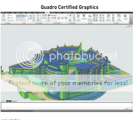

    Và đây là các ứng dụng nổi bật khi sử dụng dòng Card VGA này
    Nvidia quadro với auto cad
