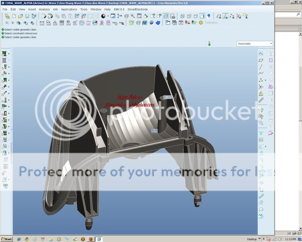

Đầu tiên là hình chưa chỉnh sửa:

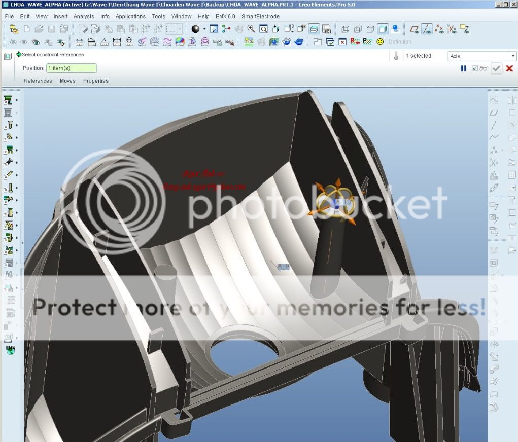

Chọn đối tượng cần di chuyển(thân và mặt trên hình nón cụt) và gọi lệnh: Insert\Flex Move

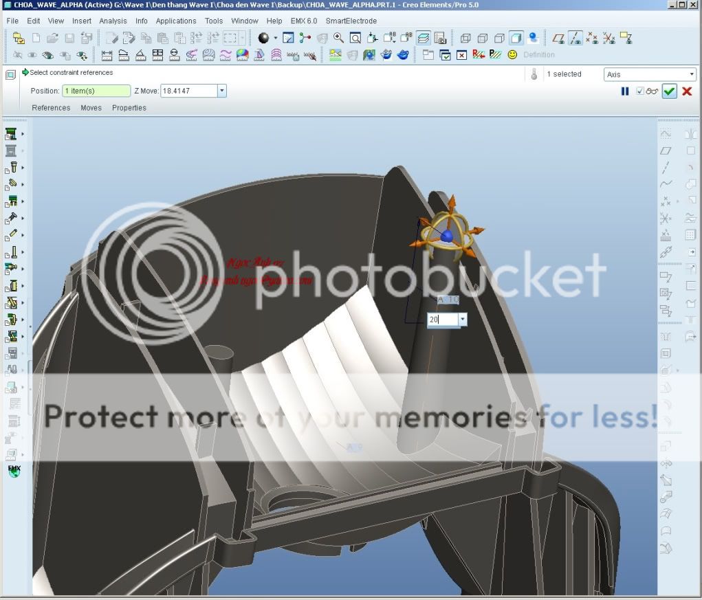

Đầu tiên là kéo dài 20mm

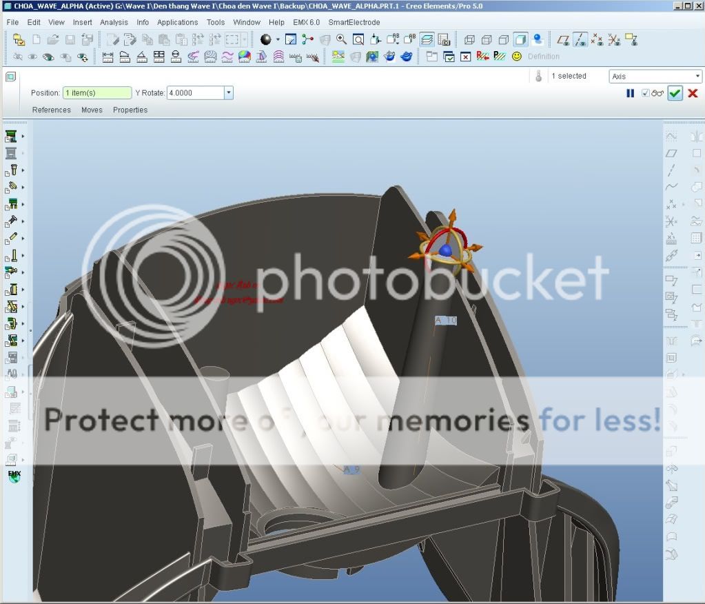

Tiếp đến là quay theo trục Y

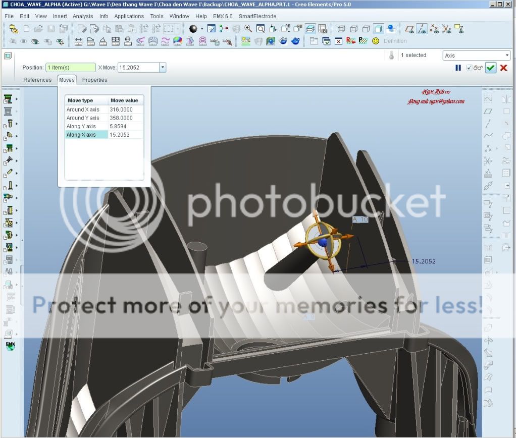

Quay theo trục X
Các thông số của lệnh.
Mới khám được nhiêu đó thôi, đang trong giai đoạn tìm hiểu để phá thêm.
Vậy làm sao để làm được như thế, đơn giản thôi.
Vào Tools\Options\ tìm dòng lệnh "enable_flexmove_tool" thêm "yes" . Xong rồi!
Khởi động lại ProE :Chọn đối tượng\ Insert\Flex Move phần còn lại các bạn tự tìm hiểu.
