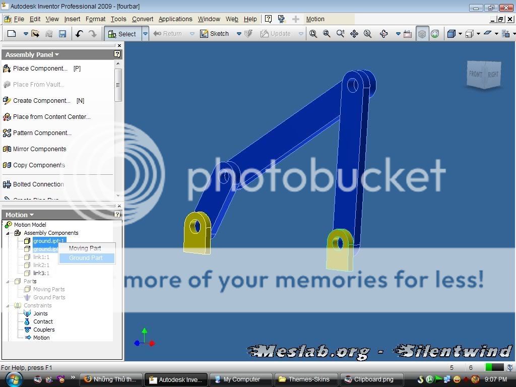

- Right click lên Model => Motion
- Chọn 2 khâu Ground làm khâu giá - Giữ Ctrl chọn lần lượt từng khâu => Right click => GroundPart.
- Chọn 3 khâu Link1, Link2, Link3 làm khâu dẫn [MovingPart].

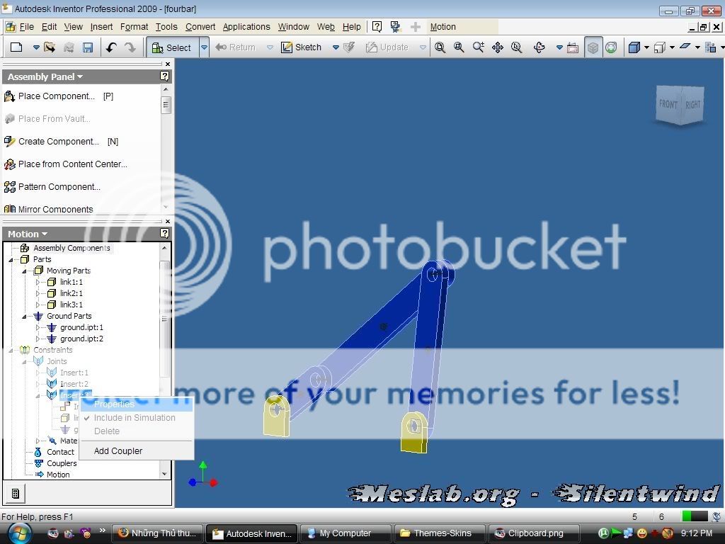

- Từ các giàng buộc giữa các chi tiết trong Inventor DDM sẽ tự động chuyển thành các khớp liên kết giữa các khâu:

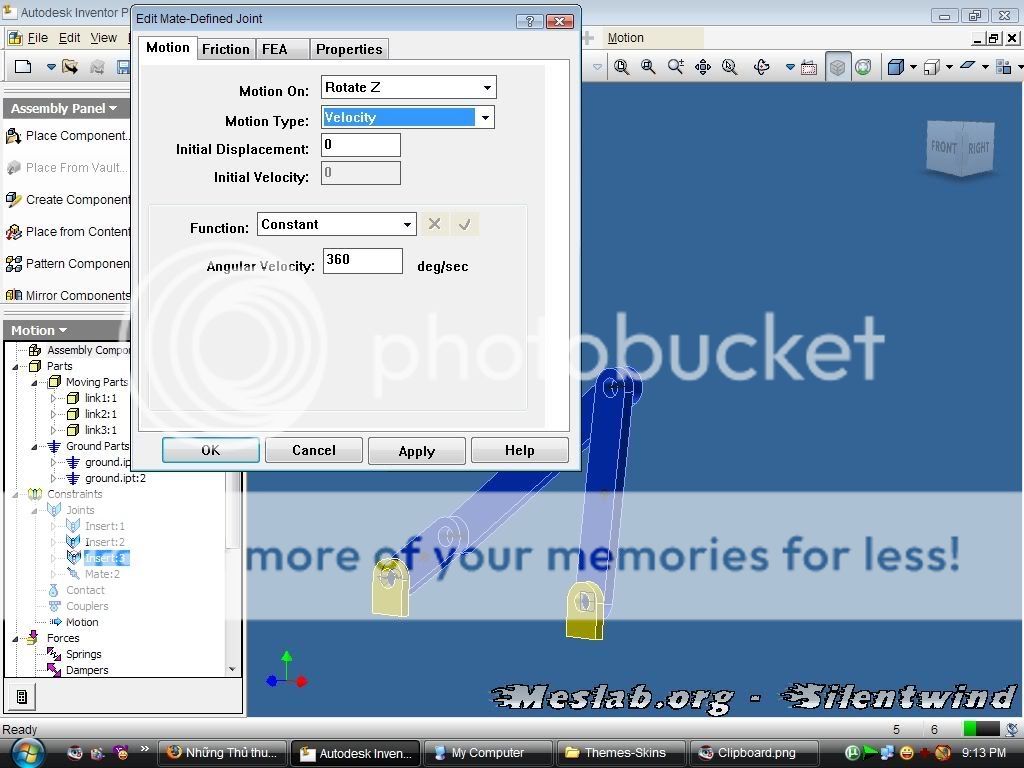

- Right vào liên kết giữa khâu 1 [Link1] và khâu giá [Ground] => Properties.
Bước 3:
- Chọn các thông số của khớp như hộp thoại dưới.
*) Motion On: Bậc tự do muốn mô phỏng.
*) Motion Type: Dạng chuyển động [Free là gỡ bỏ chuyển động]
*) Function: Dạng hàm chuyển động [Cái này tạm thời chọn là Constant - những hàm khác khá phức tạp, sẽ nói tới sau nếu có điều kiện].

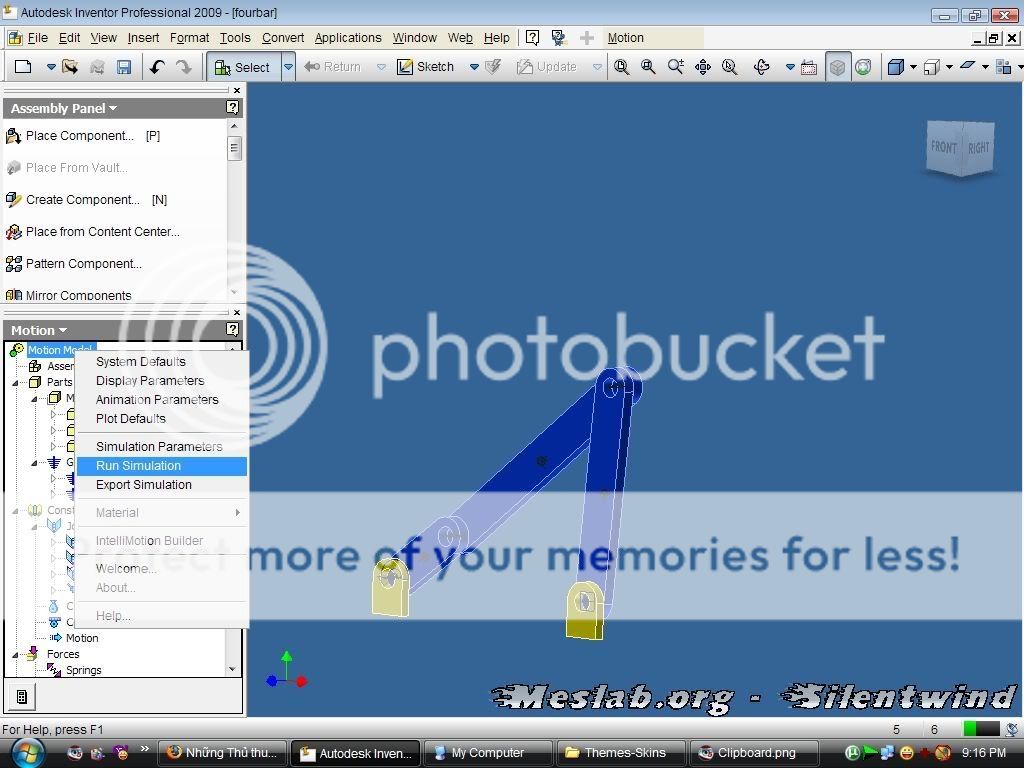

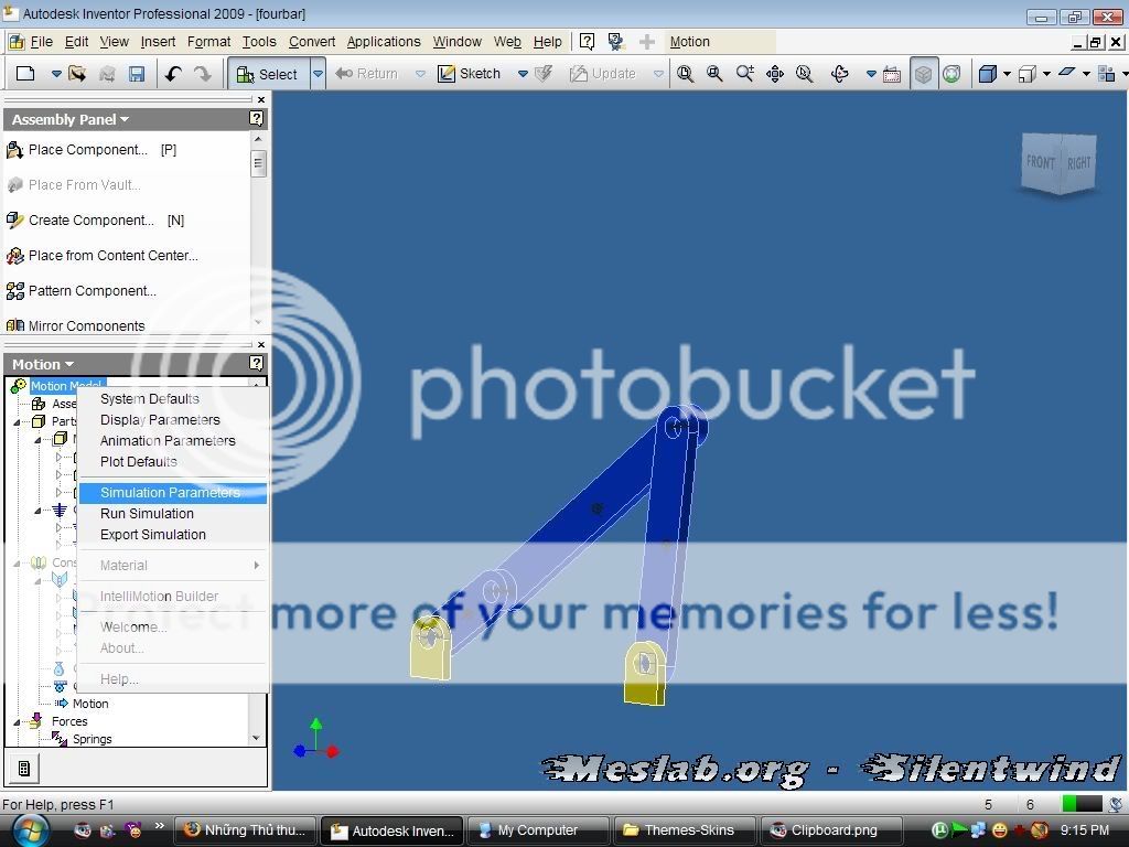

- Right click vào nhánh gốc Motion Model => Simulation Parameters.
- Chọn thời gian mô phỏng và số khung ảnh mô phỏng cơ cấu trong thời gian đó.
- Right click lên nhánh gốc Motion Model để chạy tính toán mô phỏng.

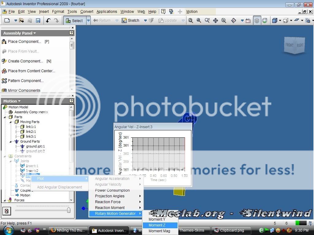

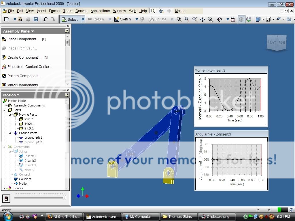

Sau khi chương trình tính toán xong, DDM cho phép xuất ra đồ thị kết quả tính toán mô phỏng của các đối tượng đã đc định nghĩa bằng cách: Right click lên đối tượng => Plot => Chọn kết quả muốn xuất ra.
- Kết quả:
- Right click vào Motion Model => Export AVI Movie để xuất ra file AVI.
