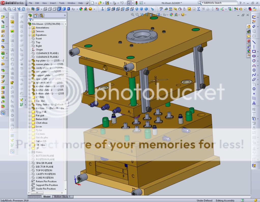

-Đồ án này mình làm đã lâu,nhân dịp đầu năm xin post lên tặng mọi người.Tuy thời gian làm gấp nên chưa thật hoàn chỉnh nhưng chắc cũng cung cấp những kiến thức cần thiết cho các bạn SV sắp ra trường hoặc những người muốn tìm hiểu về ngành khuôn mẫu :1:
-Đề tài: "Thiết kế khuôn và sản phẩm nhựa ứng dụng phần mềm Solidworks"
-Đồ án chủ yếu gồm 2 phần: các quy tắc và công thức khi thiết kế SP nhựa,khuôn ép phun và các bước thiết kế 1 bộ khuôn hoàn chỉnh (ứng dụng là SP Nắp ống sủi bọt Pluss)
-Trọn bộ gồm: file 3D (lưu dưới nhiều định dạng) ,file lập trình CNC, Bản vẽ 2D chi tiết khuôn, bản thuyết minh
-Link download: http://www.mediafire.com/?lnizoztmzte
(trong phần thuyết minh có 1 số thuật ngữ chưa đúng với thực tế,nhưng do yêu cầu của giáo viên nên fải làm vậy :4
