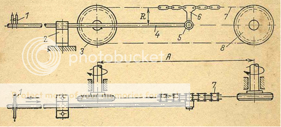

Cơ cấu 2:
Bộ truyền xích với hai đĩa xích bằng nhau 3 và 8.
Một trong các mắt của xích 7 có dạng tay đòn 6 lắp với thanh trượt bị dẫn 4 nhờ bản lề 5. Thanh trượt 4 trượt trong ổ trượt 2.
Khoảng cách từ tâm bản lề 5 đến đường tâm xích 7 bằng bán kính vòng chia R của hai đĩa xích.
Khi đĩa xích quay, thanh trượt sẽ tịnh tiến đi lại với độ dài hành trình bằng khoảng cách trục A giữa hai đĩa xích. Khi mắt 6 chạy vòng đĩa xích, thanh 4 đứng yên.
Cơ cấu này đã được dùng để rải đều dây 1 khi cuộn dây vào tang chứa không vẽ trên hình.

Cơ cấu 2:
