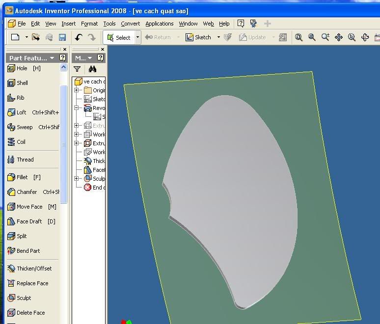

Theo ý kiến của Anh Sai lầm mình làm cái hướng dẫn này cho vui.chứ số liệu em chế hết đó.lấy số liệu của Hướng dẫn vẽ cánh quạt bằng soliwork của chú Đào Chi Lăng.Nay mạn phép nhái lại cái.Mong chú đừng kiện bản quyền nhé.Cháu nghèo lắm ko tiền đâu:61:Cháu gày gò ốm yếu.

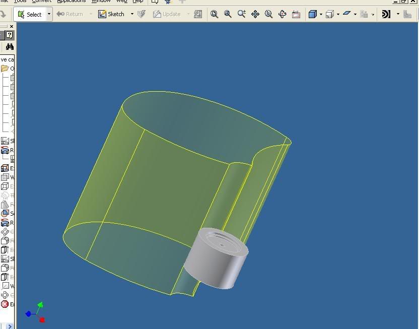

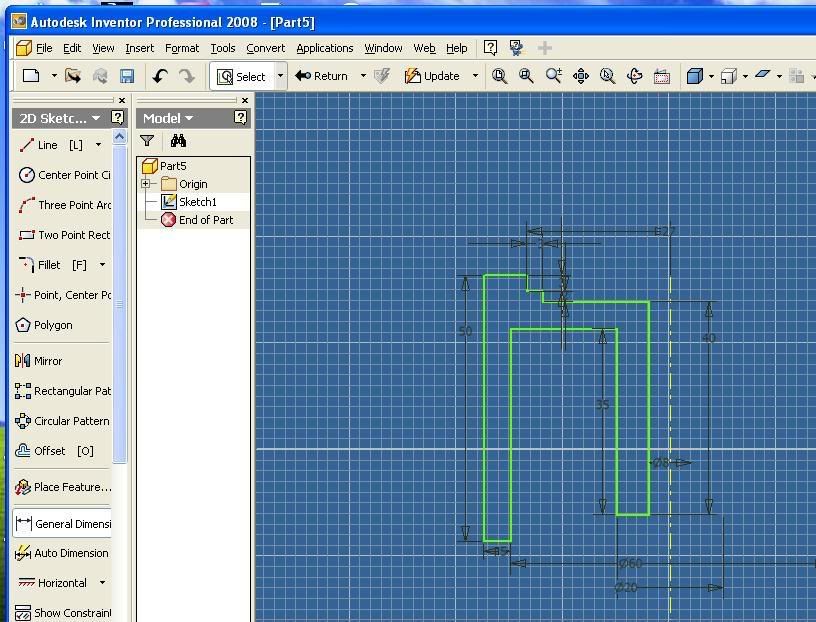

Ban đầu em vẽ bầu quạt trên mặt XY:
Sau đó revole full.
Tiếp đến ta vẽ hình dạng của cánh quạt trên mặt của bầu quạt.
Số liệu nhái đó,ko đúng đâu.

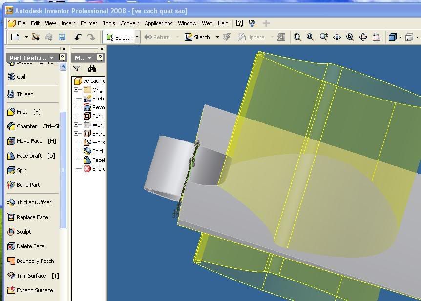

Sau đó em dùng lệnh extrude surface :

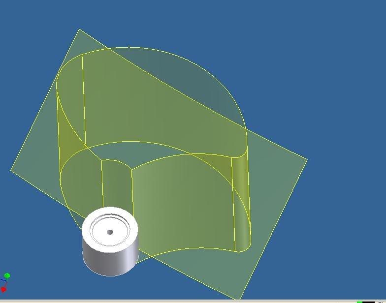

Tiếp tới em tạo một new work plane song song với mặt xy cách mặt đó 250mm.Và tạo một new sketch trên mặt vừa tạo.
Sau đó extrude surface 250mm
Sau đó thichken 1mm sau đó draft face 1 độ.

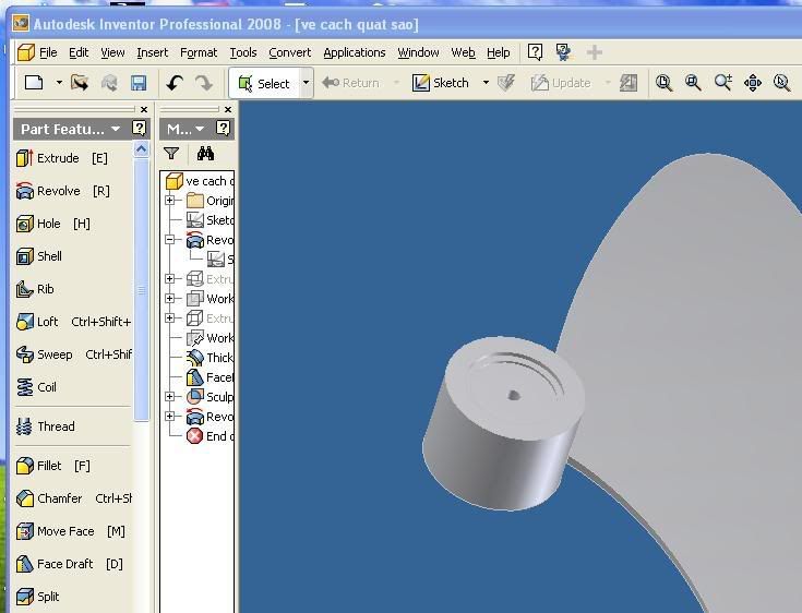

Sau đó dùng lệnh sculpt để tạo ra cánh quạt

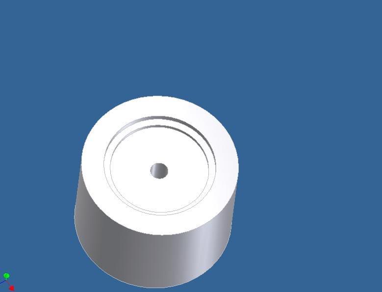

Sau đó dùng chế độ share sketch của bầu tạo bên trên.rồi dùng revole tạo lại bầu quạt

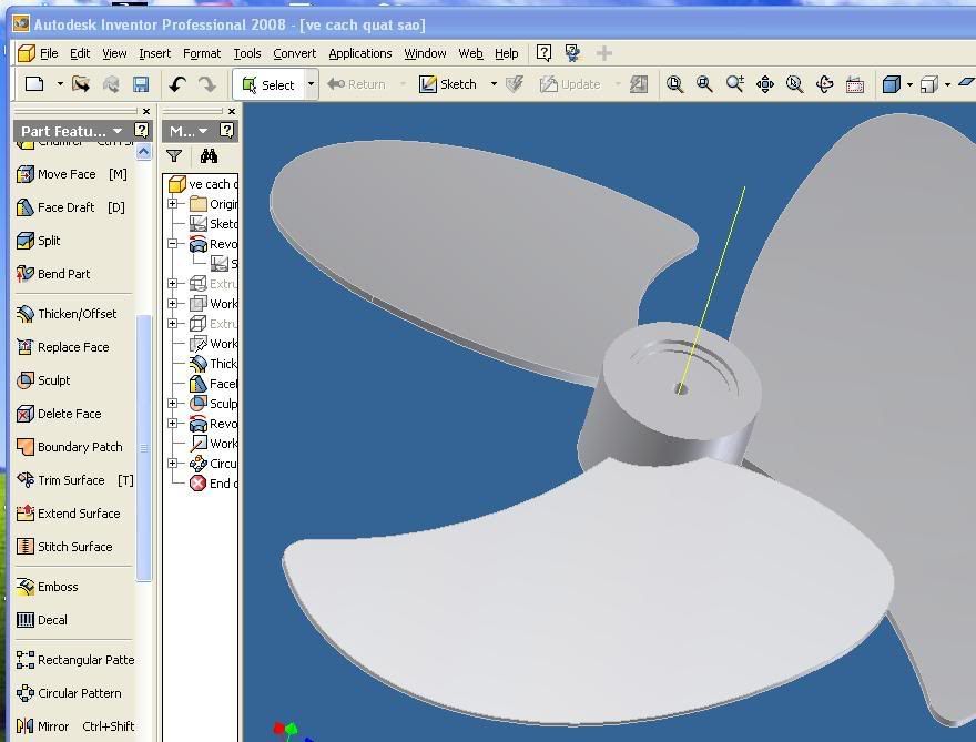

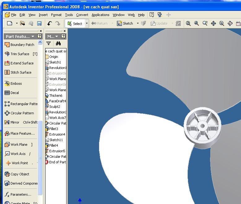

Sau đó dùng lệnh curcular feature để tạo ra 3 cánh quạt.
Cuối cùng là chỉnh sửa để có được cái cánh quạt hoàn chỉnh.

Inventor mà vẽ được cánh quạt luôn ta @.@
Giỏi quá ! Giỏi quá !
mà 2 cái surface giao nhau như trên mình dùng lệnh gì để xử lý tụi nó (lấy phần giao nhau có biên dạng như cánh quạt, sau đó thickness 1mm)
TYA

cách vẽ này có vẻ ra 1 biên dạng đẹp ! Nhưng xem ra cánh quạt thực tế hơi khác : không kẻ được 1 line bất kì nào trên mặt cánh, trong khi vẽ thế này có rất nhiều
Không biết có phải tất cả các mô hình cánh quạt trong diễn đàn đều theo biên dạng kiểu này ?

Em làm thử rùi.Nhưng ko biết biên dạng cánh quạt thế nào vẽ chỉ mang tính chất ước lượng thôi.Giới thiệu cho vui thôi.Muốn nói inventor cũng vẽ được chi tiết phức tạp.
@Edelter:nếu lấy phần giao nhau của 3 mặt phẳng dùng lệnh trim surface.Còn mình vẽ thì extrude mặt rồi thicken 1mm rồi draft 1 độ,bởi vì nếu trim surface tạo ra biên dạng cánh quạt trước rồi thicken 1mm thì ko draft được.

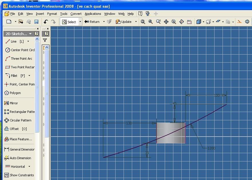

Lần trước vẽ cánh quạt dùng Extrude cái Sketch có R1200 bị thầy cho là chưa đúng. Mà thấy cũng chưa đúng thật. Cuối cùng phải dùng Sweep với hai đường dẫn tréo nhau phát triển vào. Em thử tham khảo ý kiến này nhé. Có gì qua anh. Mà vẽ OK rồi thử tách khuôn trên Inventor xem sao....Anh cổ vũ nhiệt tình, Cố lên nhé!!!

Anh đưa lên mấy hình định hướng nhé. Hic Thầy Dũng không khuyến khích hướng dẫn cụ thể, anh phải theo thầy thôi.
Đây là kích thước của sản phẩm.
Đây là mặt em sẽ phát triển cánh.
Mặt này phải có độ vênh nhất định...(Buồn ngủ quá anh vẽ hơi xấu).
Độ vênh của mặt sẽ tạo độ vênh cho cánh. Đây là điều rất cần thiết.
Cái quạt này chỉ có một cánh he he
