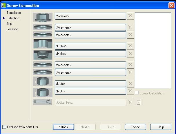

Tính toán thiết kế mối ghép

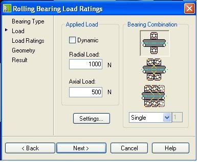

Tính toán ổ lăn

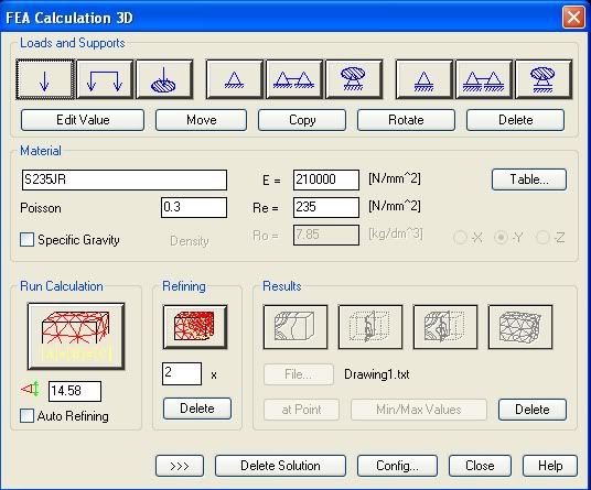

Tính toán FEA (phần CAE)
Chẳng hạn khi bạn muốn thiết kế then bằng,hay lò xo các loại,bu lông... tiêu chuẩn kích thước như thế nào đó nhưng tìm sổ tay tra rất khó,không sao cả cứ mở MDT lên vào phần Content của phần mềm bạn sẽ tìm thấy đúng tiêu chuẩn mà bạn cần.Sau đó bạn lưu chi tiết này lại với định dạng Step hay IGS và sử dụng ở phần mềm khác hoặc chỉ tìm thông số của nó thôi...

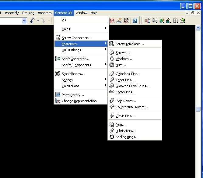

Không biết bản 2008 như thế nào,nhưng chắc cũng tương tự,theo mình bạn hãy làm theo lý thuyết trước nhé :
Trên menu bạn chọn content/content 3d nếu đang ở conten2D thì chuyển sang Content 3D.
Sau đó bạn chọn loại chi tiết mà bạn muốn xuất,sau đó nó sẽ hiện ra hộp thoại cho phép bạn chọn tiêu chuẩn của chi tiết.
Tiếp sau khi chọn chi tiết tiêu chuẩn của chi tiết bạn chọn thêm các thôn số khác,như kích ỡ M10.Ok
Sau đó bạn chọn điểm bắt đầu định hướng đặt chi tiết,tiếp sau là chọn điểm thứ 2 để chỉ phương đặt chi tiết và nhập chiều dài của chi tiết.
Trên đây chỉ nói về trường hợp của vít,còn các trường hợp khác sẽ có cách chọn lựa khác,chỉ cần bạn hiểu rõ các dòng nhắc là có thể làm được.
Nếu bạn vẫn chưa làm được thì mình sẽ làm cụ thể chon bạn xem.:1:

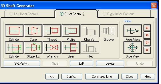

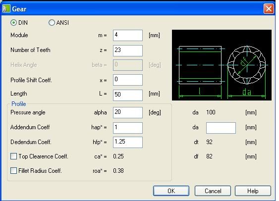

Bài này hướng dẫn các bạn lấy bánh răng từ thư viện content.
Đầu tiên trong môi trường modelling bạn chọn content 3D và như hình dưới nhé :
Tiếp theo bạn chọn điểm thứ nhất và thứ 2 của phương trục bánh răng :
Đặt tên cho chi tiết bánh răng nếu bạn muốn theo mặt định cũng được.Enter..Xuất hiện hộp thoại sau :
Như hình bạn chọn Config để cấu hình kiểu hiển thị.xuất hiện hộp thoại bên dưới,
Nếu bạn chọn 1 tooth :chỉ thể hiện một răng.
Chọn All teeth :thể hiện toàn bộ răng.
Ok để quay hộp thoại shaft generator.
Chọn Gear xuất hiện hộp thoại gear.
Bạn nhập các thông số cần thiết cho bánh răng.
Lưu ý :
Din ứng với tiêu chuẩn ISO.
Đối với MDT từ phiên bản 2006 trở về trước không thể hiện được bánh răng nghiêng dù bạn có nhập thông số về góc nghiêng răng.
Từ hộp thoại này bạn có thể tính toán cho các thông số khác của bánh răng,ví dụ các loại đường kính đỉnh răng,chân răng...
OK để kết thúc hộp thoại gear.
Ok tiếp tục hay bấm chọn <<< để xem trước,bấm Enter để quay lại hộp thoại shaft generator.Trong hộp thoại bạn có thể chỉnh sửa,xóa làm lại hoặc tiếp tục xuất ra các chi tiết khác như trục,then định hình,trục ren,tạo rãnh trên trục....
Ok để kết thúc và chúng ta đã có một bánh răng chưa theo ý muốn được việc còn lại là các chỉnh sửa,tạo thêm lỗ trục,may ơ,lỗ may ơ... theo ý muốn của bạn.
Sau đó bạn có thể Export chi tiết này sang phần mềm khác để dùng rồi nhé...:4::4::4:

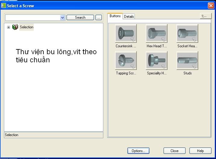

Cách lấy một chi tiết bu lông trên môi trường Modelling :
Các bạn làm tương tự như cách lấy bánh răng
Bạn chọn loại chi tiết là bu lông như dưới hình :
Chọn tiêu chuẩn của bu lông ở phía bên phải hộp thoại
Chọn kích cỡ của bu lông :
Bấm chọn Finish :
Pick chuột chọn một điểm và điểm thứ 2 định kích cỡ của bu lông hoặc nhập chiều dài của bu lông :
[LEFT]
Như vậy các bạn đã nắm được cách xuất một chi tiết từ content 3D ra part modelling rồi nhé

Một ví dụ khác tỉ mỉ hơn.
VẼ BÁNH RĂNG SỬ DỤNG PHẦN MỀM AUTODESK MECHANICAL DESKTOP
[FONT=&quot]
Khởi động Autodesk Mechanical Desktop
[/FONT]
[FONT=&quot]
[/FONT]
[FONT=&quot][/FONT]
[FONT=&quot]
[/FONT]
Từ menu View chuyển sang khung nhìn 3D như hình dưới.
Hoặc 8 =>Enter.
Từ menu content 3D(nếu đang ở trạng thái 2D chuyển sang 3D).
Xuất hiện dòng nhắc
Specify start point or [Existing shaft] :Chỉ định điểm bắt đầu hoặc trục sẵn có.Hoặc nhập tọa độ điểm.
Specify centerline endpoint :Chỉ định điểm cuối của đường centerline (đường tâm trục của bánh răng)
Enter shaft component name <Shaft1>: banh rang : Nhập tên của chi tiết dạng trục,ở đây là bảnh răng (Gear) và
Enter để chấp nhận tên vừa nhập.
Specify point for new plane <parallel to UCS>: xác định một điểm cho mặt phẳng mới hoặc Enter để chấp nhận mặt phẳng song song với mặt phẳng tọa độ người dung.Enter chấp nhận.
Xuất hiện hộp thoại shaft generator như hình dưới.
Trên hộp thoại này có những lựa chọn sau :
Left inner contour : Các biên dạng trong trục dựng từ bên trái của chi tiết sẵn có,vì đây là chi tiết đầu tiên nên phần này bị ẩn.
Righ inner contour : Các biên dạng trong trục dựng từ bên phải của chi tiết sẵn có,vì đây là chi tiết đầu tiên nên phần này bị ẩn.
Outer contour :Biên dạng bên ngoài trục.
Chọn vào config trước để cấu hình hiển thị số răng trên màn hình.
Trên hộp thoại shaft generator-Configuration
Setting-presentation of gear :thiết lập hiển thị bánh răng.
Use as default :Dùng như mặt định của phần mềm.
1 tooth :hiện một răng (chủ yếu tham khảo).
Chọn all teeth để hiện tất cả các răng.
Ok để kết thúc hộp thoại shaft generator-Configuration.
Bước tiếp theo chọn vào Gear trên hộp thoại 3D shaft generator.
Xuất hiện hộp thoại Gear tiếp theo .
Trên hộp thoại này có những thong số quan tâm sau :
Helix Angle :góc nghiêng răng (beta) .Đối với MDT 6 không thực hiện được thong số này.
Profile shift Coeff :hệ số dịch chỉnh răng.
addendum modification coefficient :hệ số dịch chỉnh đỉnh răng.
Dedendum Coeff. :hệ số dịch chỉnh chân răng.
Length :chiều dài răng (hay chiều dày của bánh răng)
Pressure angle :góc áp lực.
da :đường kính đỉnh răng
dt:đường kính chân răng
df:đường kính chia.
Ok để kết thúc hộp thoại Gear.

Em dùng MD6 để tính trục cho bánh răng. Làm theo bước sao, nhưng bị lỗi mong anh giúp đỡ:
Command: amshaft3d
Specify start point or [Existing shaft]:
Specify centerline endpoint:
Còn khi dùng lệnh theo hướng dẫn này :http://www.scribd.com/doc/16146006/Ch13-Shafts
Command: amshaftcalc
Select contour or [Create contour/Strength] <Create>:c
Select objects: Specify opposite corner: 1 found
Select objects: Specify opposite corner: 1 found (1 duplicate), 1 total
Select objects:
Valid boundary not found.
Select objects:
Select objects:
Select objects:
Select objects: *Cancel*
Thì cũng lỗi:

Bạn ạ phần tính toán dùng Autocad Mechanical desktop chứ không dùng phần 3D để tính toán,bạn nên mở Autocad Mechanical thay vì Autodesk Mechanical power Pack như trong hướng dẫn đó.
#19
Ðề: Các vấn đề về Autodesk Mechanical Desktop và Autocad Mechanical Desktop
Nhưng em vào không thấy mục content3d đâu cả :|
Mò cả buối tối hôm qua không ra.. chán :(
#20
Mình đã nói rồi mà khi bạn tính toán trục thì sử dụng content 2D của Autocad mechanical desktop chứ không sử dụng Content 3D của Mechanical Desktop powerpack để tính toán.Tất cả các kết quả tính toán đều thể hiện trên môi trường 2D bạn ạ.
Thông thường mình dùng Content 3D để lấy các chi tiết trong thư viện ra để sử dụng lắp ráp chứ không dùng để tính toán trên môi trường 3D đâu bạn.
Nhìn qua giao diện bạn sử dụng là bản Autodesk Mechanical Desktop 2004 chứ không phải 2006,nhưng vấn đề đó không quan trọng.
Bạn có thể sử dụng Autocad Mechanical Desktop bằng cách vào Start menu\Program files chọn vào Autodesk và mở Autocad Mechanical Desktop.
Nếu có điều kiện hãy tham khảo thêm sách Tính toán thiết kế với Autocad Mechanical Desktop của tác giả Nguyễn Hữu Lộc.
