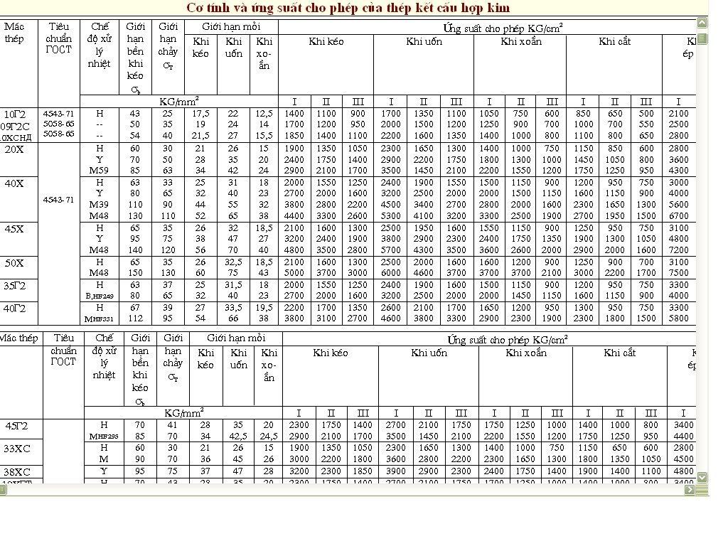

N nvn30251995 8/11/2021 #365 8/11/2021 Author Các bác/các anh cho em hỏi thành phần hóa học và độ cứng của mác thép GS40CrMo12 ạ. Em xin cảm ơn!
Hung Doan Member 4/12/2021 #366 4/12/2021 nvn30251995 viết: Các bác/các anh cho em hỏi thành phần hóa học và độ cứng của mác thép GS40CrMo12 ạ. Em xin cảm ơn! Nhấn để xem toàn bộ nội dung... GS40CrMo12 . C(0.4- 05); Si ( <0.6); MN (< 1 ); P,S (< 0.05); Cr (2.5 - 3,5 ); Mo < 0.4 . tổ trức sau nhiệt luyện - mactenxit . độ cứng , 350 - 430 HB
