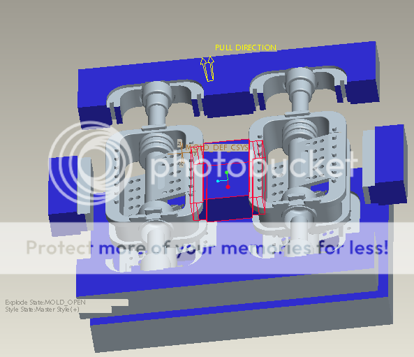

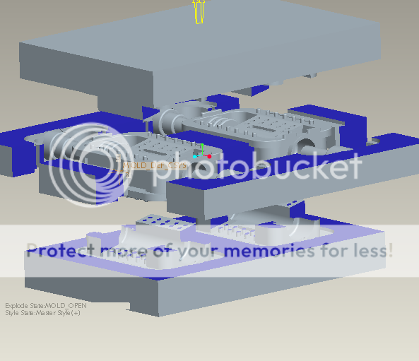

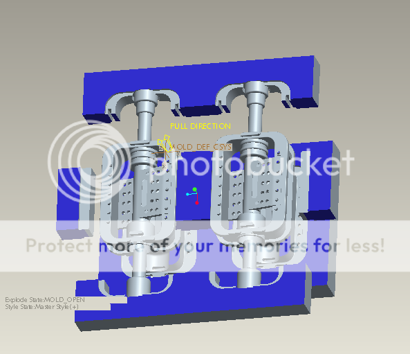

Em đang tập tách khuôn pe_dan có 2 lòng khuôn
hình 1
hình 2
hình 3
Các anh có thể góp ý cho phần tách của em giùm ạh.
Nhân tiện cho em hỏi làm sao người ta có thể tự động tách lõi giữa (màu đỏ) trong quá trình ép khuôn này?
Em nghĩ hoài mà cũng không tìm được cơ cấu nào có thể làm được điều đó. Em đã từng quan sát được 1 bộ khuôn ở công ty em thực tập mà khi lấy sản phẩm ra thì phải lấy cái lõi theo sản phẩm luôn. Sau đó tách cái lõi bằng tay rồi gắn lại vô khuôn ép tiếp. Em thấy làm như vậy năng suất thấp, nguy hiểm nữa. Nhưng mà theo lời anh kĩ sư trong công ty nói là không còn cách nào khác.
Cảm ơn các anh!:4:

Số lượng bạn ép là bao nhiêu mà nghỉ đến năng suất?
1/ Điểm đuôi keo cậu đã tính toán nằm ở đâu chứa? ( cái này cũng không có gì khó)
2/ Theo mình với kết cấu khuôn bung ra như bạn thì lổi ở giửa không cần phải rời ra nằm hờ hửng vậy đâu, cứ để nguyên bên khuôn đực không cần phải cắt ra, nếu muôn tự động đẩy sp ra cầu cần thiết kế chốt đẩy nhé.
3/ nếu muôn linh hoạt trong sx thì ở giữa làm 2 slider kết hơp phương pháp bin trượt hoặc côn trượt là ok, nhưng khoản cách cậu cần xa thêm tí nửa. nhưng cách này thấy không hay.
??? sản phẩm trên làm khuôn trên kích thấy chưa hoàn chỉnh cậu cũng đưa lên?

File Pedan của em quá nhiều thiếu xót cơ bản trong thiết kế khuôn là không có độ col thoát cho sản phẩm và khuôn nên khi ép ra không thể lấy sản phẩm ra được.
