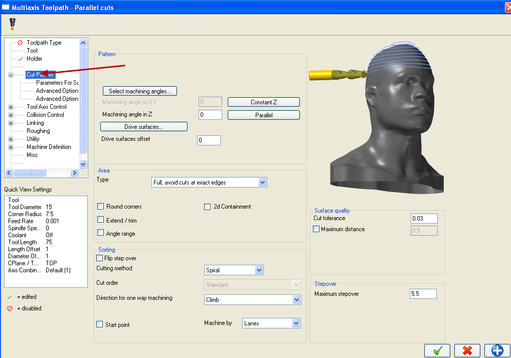

Mill Level 3 Enhancements : Improved Multiaxis interface tạm dịch là Một số cải tiến trong gia công phay cấp độ 3 bao gồm sự cải thiện về giao diện của Multi axis toolpath.
[video=youtube;YUXqKKqWHyM]http://www.youtube.com/watch?v=YUXqKKqWHyM[/video]
![](http://i831.photobucket.com/albums/zz240/nmh43ck07/Multi%20axis/1-13-201112-25-54AM.png?t=1294855374)

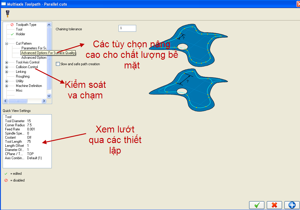

Mastercam X5 cung cấp một giao diện và sự bố trí công việc hợp lí cho việc xây dựng đường chạy dao đa trục Multiaxis toolpath.
Theo sự sắp xếp đó người sử dụng có thể chọn được đường chạy dao hợp lí,các thông số bên nhánh trái hộp thoại giúp người dùng nhập đúng các thông số cần dùng.
Đối với các kiểu Multiaxis toolpath khác nhau sẽ đưa ra cấu trúc các lựa chọn về thông số gia công khác nhau.
Với sự minh họa trực quan dễ tiếp cận Mastercam X5 càng thể hiện sự tiến bộ vượt bậc so với các phiên bản trước về giao tiếp với người sử dụng.

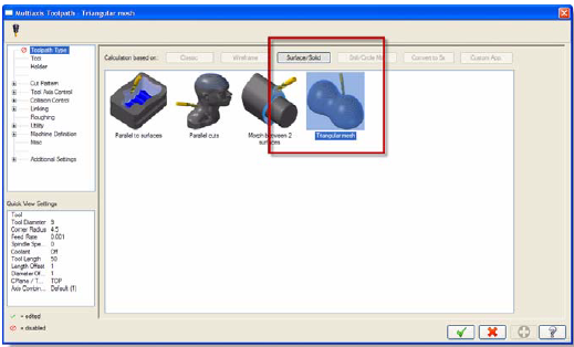

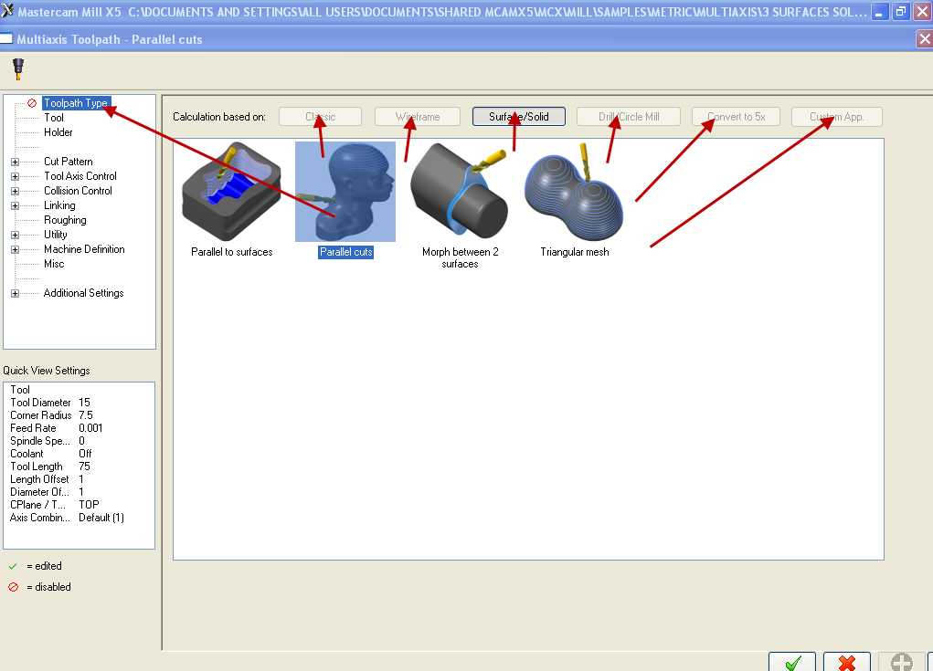

New Multiaxis toolpath : triangular Mesh

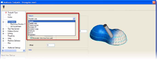

Các loại toolpath này hổ trợ các định dạng đầu vào Solid,surface và STL.Về chiến lược thì rất giống đối với 3 axis toolpath,bao gồm roughing,parallel finishing,constant Z finishing,constant cusp,flat,pencil và projection machining.

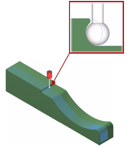

Các yếu tố tạo nên sự khác nhau tạo nên một số lợi ích từ việc sử dụng các tùy chọn như tool axis control,collision checking (kiểm tra va chạm) và linking (thiết lập các thông số vào ra dao).Chẳng hạn có thể khóa đầu ra là 3 axis trong khi vẫn hổ trợ gia công cắt gọt từ dưới lên với dụng cụ cắt là lollipop (từ này mình bó tay hehe) hình dưới.
![](http://i831.photobucket.com/albums/zz240/nmh43ck07/Multi%20axis/1-13-201112-41-04AM.png?t=1294855650)
Trích từ what's new in Mastercam X5 document.
