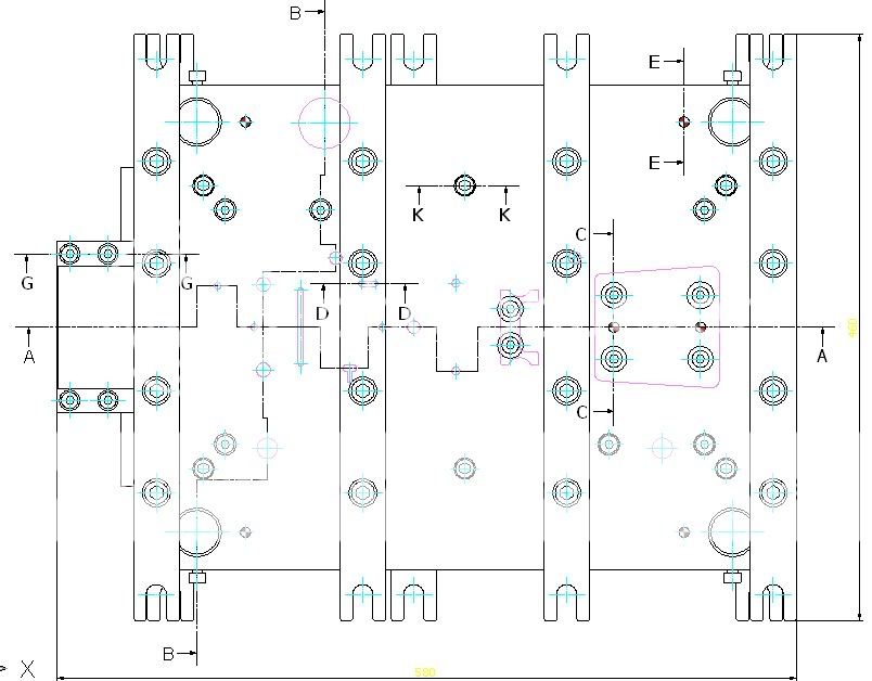

Cái hình vẽ của bạn mình chẳng hiểu được nhiều lắm. Nhưng nhìn hình chiếu bằng của bạn, mình thấy đây là khuôn dập liên hoàn. Mình có hình vẽ kết cấu của một khuôn dập liên hoàn cơ bản gồm cả uốn và cắt. Nhìn vào chắc bạn hiểu. Từ kết cấu có thể suy ra cách tháo lắp, nếu vẫn không rõ thì có thể liên lạc với mình, mình sẽ chỉ cho. Còn mấy cái chú thích tên chi tiết có những cái bằng tiếng nhật, nếu ko hiểu thì hỏi mình nhé.

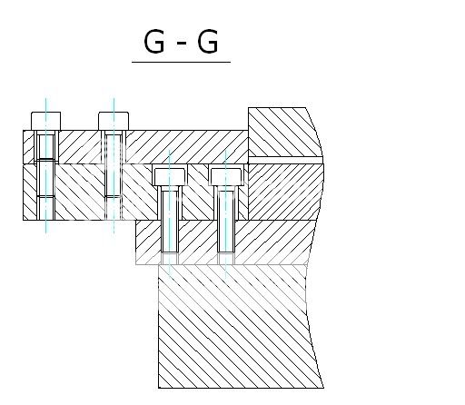

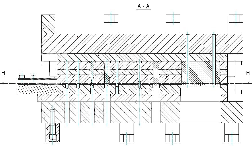

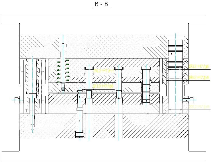

Bạn ctm3k49 ơi! khuôn của bạn nếu mà mang đi sản xuất thì chắc chắn sẽ bị vỡ khuôn ngay lập tức. Vì khi Upper Die đi xuống điểm thấp nhất thì các chi tiết như Bending Punch, Block Punch, Shoulder Punch sẽ va vào Die Plate và hậu quả là......

soi mói quá đấy. biết người ta vẽ cái này bằng gì không? exel đấy ( pro không? )
Trong lúc vẽ hình bối rối, nhỡ tay làm lệch upper die so với lower die một chút, chưa kịp chỉnh sửa.
Mong được các bạn lượng thứ ^^.
